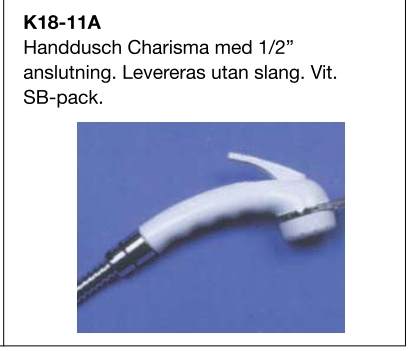

Jag vill kunna använda duschen utomhus, d.v.s. dra ut slangen genom badrumsfönstret. Detta fordrar en brytare på munstycket eftersom jag inte kan nå den ordinarie brytaren utifrån. Vattnet i bilen är trycksatt så jag behöver bara en knapp med on/off.
Finns det sådana?

Det går alldeles utmärkt att ta en handdusch utan inbyggd strömbrytare (betydligt större utbud) och lägga en separat strömbrytare, vattnet kommer ju ändå utanför husbilen, så om det tar några extra sekunder att stänga av den gör inte så mycket.
Tog själv en Whale Twist där tryck och temeraturregleringen sitter integrerat i handtaget, vippströmbrytare med gummihätta från en marinbutik.

Hejsan! Det enklaste är att köpa ett bide hantag som ovanstående hade gjort, men då måste man sätta på kranen innan man kan använda den, nu vet jag inte om du har tryckvatten pump eller en dränkbar pump som startar vid öppnadet av kranen. Vad jag vet så håller den dränkbara pumpen inte så länge ca 5-6 min max innan den tar skada. Men är man snabb så fukar det ju bra :)
