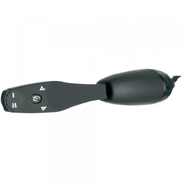

Hej , nej den är eftermonterad av Fiat, Comfort Cruise CM 35 , spakvariant.
Men är det inte fiats mjukvara som styr funktionen avsett märke?

Hej igen. Fick idag svar från återförsäljaren och han skriver så här
"Comfort Cruise har ingen justeringsmöjlighet för detta. Farthållaren ska vara helt anpassad för bilmodellen.
Däremot kan det ha betydelse för hur man använder Resume funktionen.
Normal funktion är att när man trycker på Resume återtar bilen den hastighet man tidigare hade ganska fort.
Det är ingen långsam procedur. Ju större skillnad det är mellan aktuell hastighet och tidigare hastighet ju mer upplever man att systemet gasar på.
Resume används bäst när hastighetsskillnaden inte överstiger 10-20 km/h.
Är skillnaden större är det bättre att använda gaspedalen och sedan sätta en ny hastighet."
Ok, då får man vänja sig och gasa upp manuellt i fortsätt...
