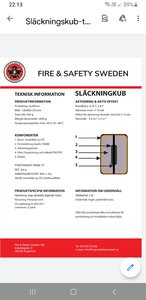

Är det någon som har denna produkt?
Skrolla nedåt på sidan så kommer "Brandsläckarkub" Och "Brandsläckarboll" fram.
Brandsläckning – Fire Safety Sweden

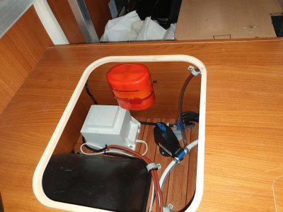

Har kollat lite på olika filmer och tycker den verkar bra. En pulversläckare som självutlöser vid brand. Funderar på att ha kuben permanent vid värmaren och kulan vid bodelsbatteriet när bilen står uppställd.

Jag har jobbat i många år med brand och säkerhet och skulle aldrig installera en självutlösande pulversläckare. Pulver ska du hantera i en lös släckare som du har kontrollen över och kan pyttsa ut pulver mot brandhärden. Saneringsarbetet efter en pulversläckare som utlöst av tekniskt eller annat fel är omfattande och dyrt, försäkringen täcker nog inte dessa kostnader. Kan inte se att de är CE märkta och vilken brandklass som den är avsedd för.

Självklart har jag vanliga brandsläckare i bilen! Detta är ev tänkt som ett komplement till dom. Dom är ABC klassade och CE märkta. Dock håller jag med om att, löser dom ut, så blir det inte billigt. Men frågan blir då om en ev förlust av husbilen inte svider mer. Funkar ju även om man inte är där.

Är genuint skeptisk till alla brandsläckprodukter där släckeffekten inte är provad, dokumenterad och angiven
Läser man på en brandsläckare, så anges släckeffekten men en siffra efter olika typer av materiel A-F

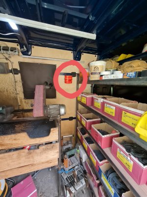

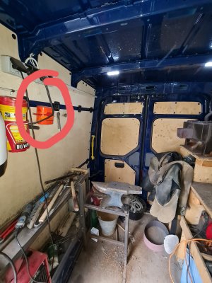

Då ingen hade någon kunskap om dessa brandsläckare har jag införskaffat några och testat dom under ett halvår, lite drygt. Dom har varit monterade i Jobbilen med en smedja i. Jag satte dom, medvetet på utsatta ställen. (se bild 1 och 2) Den ena bredvid en bandslip och den andra, mitt emot ärsan. Blir ca 900 Grader Celsius där inne. Ingen av brandsläckarna har utlöst sig själva trots yttre påfrestningar. Trodde den vid ärsan skulle smälla av pga värmen, men den ska inte utlösa om det inte är tillräckligt varmt. Vilket är flampunkten för trä.
Jag har nu monterat en i husbilen (bild 3) och därmed även sänkt premien med ett par hundra om året och självrisken vid brand med 30%.
