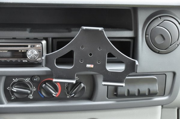

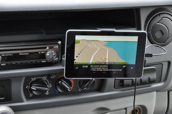

Har nyss monterat en Brodit hållare för surfplattor.I mitt fall en Nexus 7,men hållaren finns till många olika plattor.Stabil hållare med kulled i fästet.Det finns också modellanpassade fästen till olika bilar.Jag valde dock att göra ett eget fäste ,fick placeringen på ett bättre ställe då.

Snygg hållare och bra placering.
Kan man få se en bild på hur du har satt fast den?

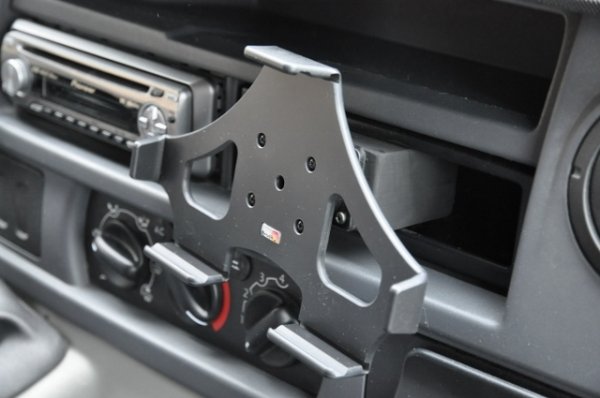

Jag sågade till en träbit så den passade in i facket bakom,fäste med träskruv på över och undersidan.Facket måste demonteras för att komma åt.Det sitter med plastnabbar på kortsidorna.Man får låta träbiten sticka ut ca 20 mm så att det finns plats att vinkla plattan.

Blir det inte svårt att flytta blicken från så långt från vägen?
Ju äldre man blir desto svårare är det att ställa om fokus från fjärran till nära och från ljust till mörkt och vice versa.

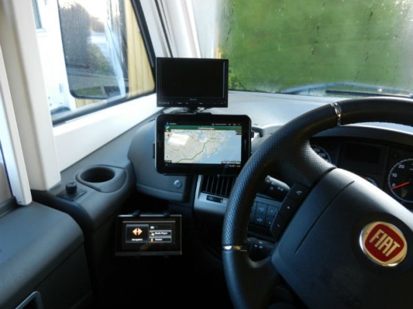

Har inga problem med det, tvärtom så är fördelen med att ha allt samlat till vä. undan för solreflexer, värme samt att man även har ett getöga på backspegeln.
Inget jox som skymmer radio och sikt framåt. Har också testat olika fästen och tycker att Brodit har lyckats bäst. Kanske inte billigast... men fungerar stabilt och bra.

Jag har navigatören på högersidan,så det är ju bra om hon kan ha koll på skärmen när vi kör.Jag har haft min gamla Garmin på ungefär samma plats o det har funkat för oss.Det är nog lite individuellt hur man vill ha placeringen plus att man får ta hänsyn till bilen så att inte andra funktioner blir svåra att nå.

Bra placering för föraren
Ingen bra placering vid krock för passageraren
Söker eventuellt något/hitta på något i mitten över radion.
