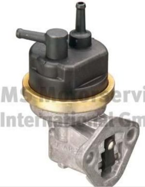

Eftersom du skriver bara om bränslepump så kan det vara en bränsle/bensinpump du menar till en äldre bensin Ducato???
I så fall så passar en mekanisk bensinpump till en gammal personbil Peugeot 504, men den måste nog beställas och finns säkert inte hemma hos firmor nu för tiden.

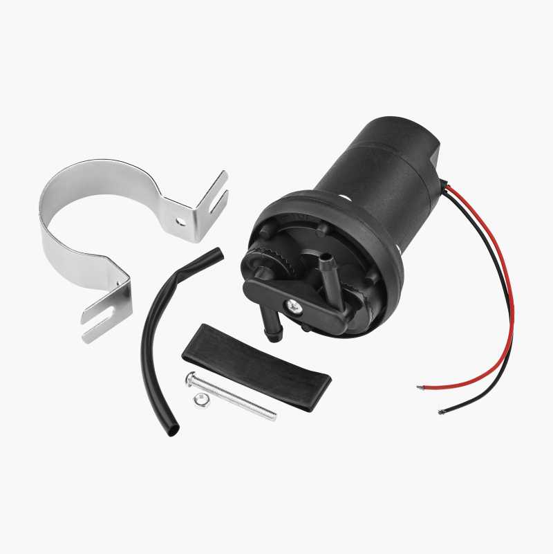

Men om vi spinner vidare på den varianten och panikläge så kan du köpa en elektrisk bensinpump för förgasare och kanske bara strappa/naja fast den samt koppla in den till bränsleledningarna från bef. pump bara.
Sedan måste den ha jord/minus till ena sladden och plusmatning till andra.... antingen från ett ställe som får ström när tändningen är på eller också en sladd från plusström, kanske batteriet till en lös strömbrytare inne i bilen och sen ut till pumpens plussladd.
Lämplig bensinpump och lättast att få tag i är nog Biltema.
Denna, klicka på länken.
Skall finnas i lager på Biltema Karlskrona i kundservice, kollat.
Som sagt ett långskott som kanske missar målet helt, men snabbast om det är en bensinpump du letar efter.
