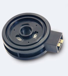

Jag är osäker på om det är en bränslevärmare men om det är det så behövs den endast vid extrem kyla. Försök hitta någon beteckning på enheten, bifogar ett foto på en bräslevärmare jag har använt.

Nu kanske man inte ska gissa här men den trasiga kabeln tror jag kan vara bränsleförvärming, det ser i alla fall så ut. Hoppas det finns någon som verkligen vet och kan hjälpa dig.

Hittade inga beteckningar men den ser likadant ut. Eftersom jag kör bara under sommaren kan jag nog ignorera detta. Stort tack för hjälpen.
