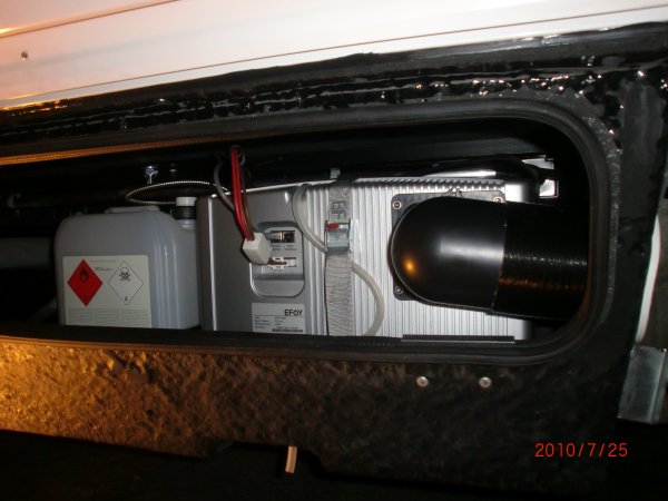

Om du undrar hur en bränslecell fungerar i praktiken så är den otroligt lättskött efter att den är installerad. Man ansluter en dunk Metanol på 10L och sedan laddas batteriet automatiskt. Skulle det bli frost i utrymmet den är installerad så håller bränslecellen själv värmen. På ett år har vi förbrukat c:a 2x10L dunk Metanol men bilen står inne och är uppvärmd så ingen Metanol har gått åt för varmhållning av cellen.
Sv: Bränslecell - Hur funkar en sådan ?
Jag har betalat i Sverige c:a 450:- i Tyskland c:a 350:- för 10L
