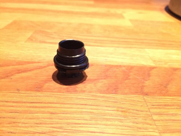

Håller på att sätta mig in i min första egna husbil och därmed tömma och rengöra färskvattentanken. Enligt manualen (Dethleffs I6501) så lossar man bottenpluggen i tanken för hand, men hur då? Är den gängad eller bara pressad på plats? Jag har försökt lite för hand utan att lyckas och jag vill gärna inte testa med en skitig polygrip med risk för att förstöra och skita ner. Några tips?

Tog en stund innan jag noterade att pluggen var gängad, inte pressad, så nu är den ganska kraftigt skadad men ändå demonterad :rolleyes:. Har en vän som passerar en återförsäljare i morgon och fixar en ny plugg men det blir nog ändå någon lösning med ventil senare.

-04. Enligt en återförsäljare ska det inte vara en gängad plugg. Börjar misstänka att tidigare ägaren har satt dit något som inte är original. Får en ny plugg i morgon som ska vara original till min bil.

Provat med en plugg som enligt återförsäljare är original och den passar inte. Det är nog ingen tvekan om att den gängade trasiga pluggen är rätt plugg för ändamålet men återförsäljaren hade aldrig sett en sådan.
