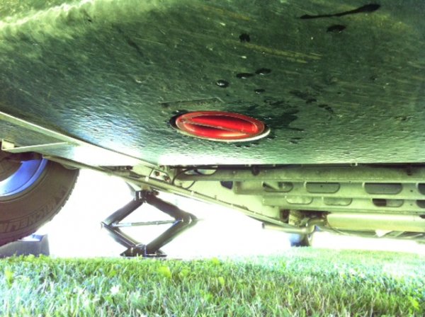

Det finns ett bottenlock på gråvattentankens undersida för rengöring av tanken.
Detta var okänt för mig tills jag körde upp bilen på kilar, säkrade med stoppklossar och domkraft för säkerhets skull.
Markfrigången tillåter knappast att man kryper in där annars.
Bort med locket och spola rent med trycksprutan med en avloppsrensare.

Jaha, OK men det skiljer väl i utförande mellan fabrikat och modeller, det är ju bra där möjligheten finns. Beträffande hur man kör upp bilen kan ju detta ske på olika vis också men klart att man ska se till att säkra det hela innan man krälar under, inte någon hit att komma i kläm.

Jag tycker det fungerar rätt bra att ta trädgårdsslangen och spola runt i tanken genom locket på ovansidan.
