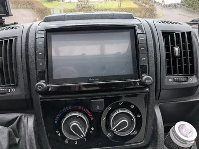

Hur gör jag för att ta ut bilradion. Frågan är hur jag får loss ramen runt radion och dess skärm. Sitter i en Knaus TI Vansation årsmodell 2021 i Fiatchassie.
Vill inte förstöra något och helst inte några killgissningar.

Jag tog bort ramen runt min Blaupunkt i min 2020 Hobby på Ducato när jag bytte till Azom. Ramen liknade din, förutom att mina rattar satt i spelaren och gick inte genom ramen. Ramen drogs rakt ut. Fick in smala plastverktyg mellan ramen och din2 hålet. Vickade försiktigt och drog sedan rakt ut. Kan du först dra av rattarna kanske din Pioneer sitter fast på liknande sätt.

Sök fram den på youtube och kolla nån som monterar den. Sen gör du bara omvänt... om du inte rentav hittar nån film där dom byter en sån radio till nån annan
För att underlätta sökandet underlättar det väldigt bra om man vet modellbeteckningen på Pioneer-apparaten. Jag har nämligen hittat många olika monteringsanvisningar på nätet – beroende på modell.

Jag har också en Pioneer men lite äldre modell. För den kan man se i manualen hur ramen är fastsatt. Eftersom din radio är nyare borde det finnas (installations)manual på nätet till den också, och kanske finns svaret där.
