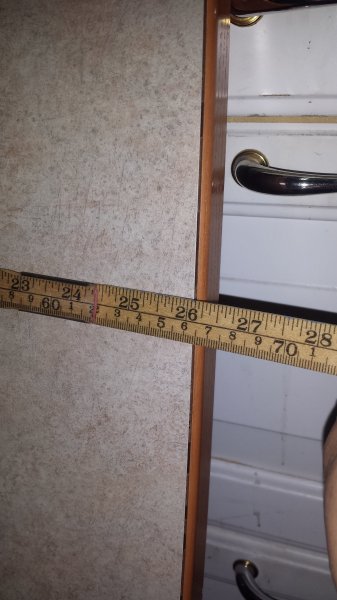

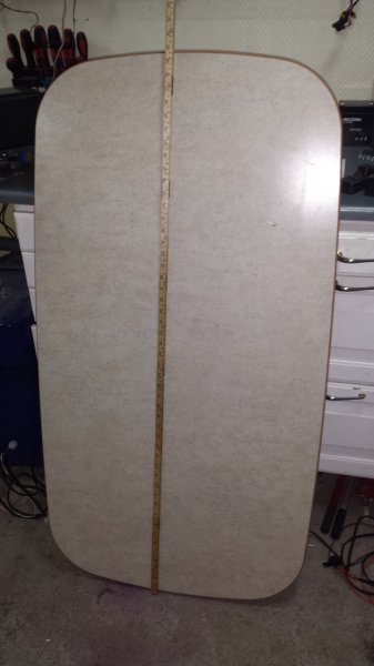

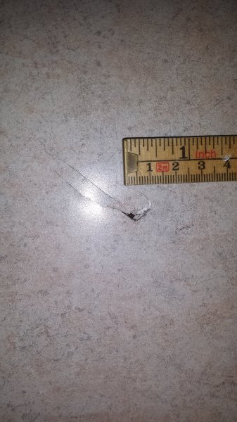

    501,1 KB · Visningar: 14
    824,8 KB · Visningar: 8
    1,3 MB · Visningar: 10

Vi har också varit utsatt för hål i bordskivan. Vi fyllde den med många lager av klart nagellack och sedan märktes det knappast. Det viktigaste är att få skivan tätt.

Sv: Bordsskiva
Örjan
Tackar för tipset då kan jag fixa till våran original skiva.
