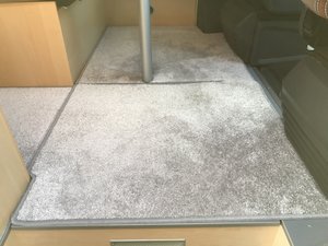

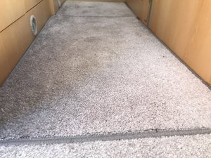

Hej! Vi köpte matta på mattbolaget i Västerås till vår La Strada. Vi klippte till som vi ville ha, (så att man lätt kommer åt i där man ofta vill in som skoluckan och ”vinkällaren”;))Sen lämnade vi in delarna igen och de kantsydde dem. Enkelt och smidigt.
Liliane
Liliane
Hej Lilliane,
Bra ide, tack :), det lutar nog åt att vi gör nått liknande antingen med kantsydda mattor eller med Devlon mattor som Majzzan föreslog, man vill ju precis som du skriver komma åt skoluckan/vinkällaren ;)
