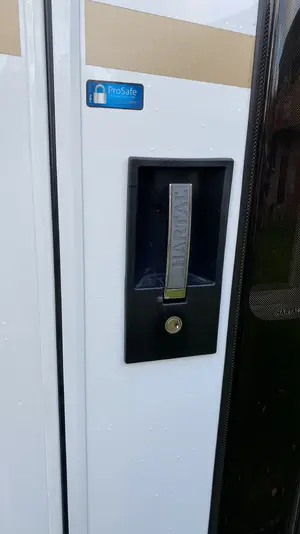

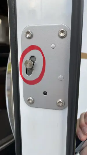

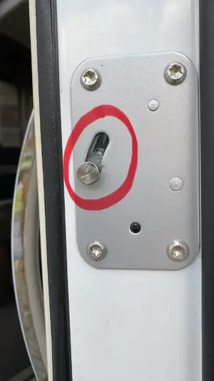

Min bodelsdörr kärvar lite vid öppning. Låssprintarna öppnar inte helt (se bilder).
Min fråga är: 1. Går det att justera? 2. Är det någon som vet hur man gör?
Har en Frankia 790 GD år 2017 baserad på FIAT-chassie.
Tacksam för seriösa svar.

Hade samma lås på gamla HB , öppna låset från insidan , där ser du en plast-plunge som lyfter beslagen ,
Jag kunde vända på denna plunge så den lyfter högre , plungen på min var sliten på ena sidan
