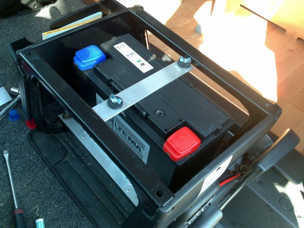

Vad köper Ni för bodelsbatteri? Jag har ett Exide syrabatteri med en cell som är nästan tom. Vi skall till Husbilslandet om en månad och byta kamrem m.m. Dom tar 2,500:- för ett batteri, 80 Ah. Helst skulle jag vilja ha ett omgående för att kunna använda bilen. Men det är ju att likna vid rån. BOH HBK681

Dom batterierna som du köpte, har dom någon fästklack?

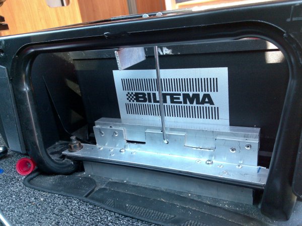

Nej, de har de inte. Jag skall använda spännremmar eller kanske Biltemas batterihakar 80-518. De beror ju lite på var batterierna skall placeras.

Hei!
Biltemas batteri SMF,80-21053, 105 Ah, passer presis under førersetet.
Jeg har gitt opp Gel-batterier, de er for dyre.
