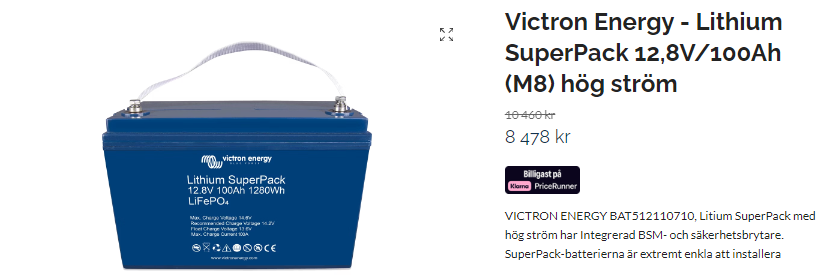

Som bobatteri skulle jag rekommendera ett LFP Litiumbatteri.
T.ex Detta
T.ex Detta
