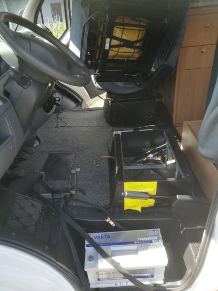

Hej! Köpte nyss en Burstner Solano T585 -07
Har ivrigt letat var bodelsbatteriet befinner sig. På skissen i instruktionsboken så anges det att det ska vara placerat under förarsätet. Nu råkade jag av en slump hitta det i förvaringsutrymmet längst bak i husbilen, under en lucka i golvet som lätt lyftes upp. Enligt säljaren skulle det bara vara ett bodelsbatteri, men nu blev jag fundersam om det kan vara två stycken?
Under förarsätet kan jag inte ana något batteri, om det inte sitter väldigt väl dolt under den gummimatta man ser. Är inte heller sugen på att skruva loss stolen för att leta...
Någon som har någon input och kan bistå med någon klarhet? :)

På min Burstner A 574-3 från 05, satt bodelsbatteriet under förarsätet som jag lyfte bort för att komma åt. Dock var det synligt med lite god vilja. Så det kanske inte är samma du har. På bilden ligger förarsätet på passagerarsätet och batteriet är urlyft och står på golvet bredvid förarsätet...

Kanske kan du testa att med motorn avstängd o utan 230V, lyfta av minuspolen på det kända batteriet, finns det då fortsatt spänning, KANSKE det finns ett batteri till nånstans :rolleyes:

Ah, men vad bra. Tack för bilden! Utifrån den så inser jag att om bodelsbatteriet skulle ha varit under förarsätet så är det precis under, i utrymmet man kan kika in i. Jag trodde i mitt sökande att det var under nån inspektionslucka dold i golvet. Då kan jag nog konstatera att det jag har är det AGM batteri jag hittat bak i bilen :)
Har solcellspanel, så tanken är väl att vi borde klara oss rätt ok med ett batteri. Har precis bytt ut alla 10w G4 halogen till 1.2w led (riktigt schyssta 2800k lampor från Clas O) och vips så försvann 88watts förbrukning :)
