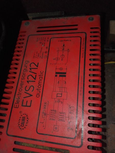

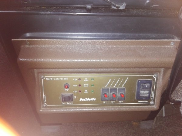

Har nyligen köpt en detleff a522 från -87. Har haft den inkopplad på nät ett par dagar och i morse luktade det illa från bodelsbatteriet. Vid inspektion visar det sig att batteriet svällt och om jag trycker på knappen på manöverpanelen visar den dålig spänning. Bifogat finns bilder på min laddare samt panel.
Jag har läst på en hel del trådar om att byta laddare/batterier. Jag har inte behov av väldig mycket kapacitet, vi är bara två personer och har inga stora strömslukare. Men jag läste att startbatteriet och bodelsbatteriet måste vara av samma typ och helst GEL/ATM om jag förstod det rätt. Jag har idag inga solceller men kommer kanske installera så småningom.
Jag försöker att inte springa iväg i för många tusenlappar om det inte behövs för att skona de nya sakerna jag installerar. Hur ska jag göra? Tacksam för tips.=)

F.d. 22285
Sv: Bodelsbatteri luktar
Men kan inte laddaren vara trasig och förstöra det nya batteriet? Sedan undrar jag om denna laddar när jag kör (från generatorn)?
Hejsan, eftersom man inte vet om batteriet eller laddaren är problemet och du säkert helst vill slippa att fundera på "hönan eller ägget" så tycker jag att du borde satsa på en ny laddare samtidigt som du byter batteri. Laddaren är ju i vilket fall av äldre typ och inte så intelligent och snäll mot batteriet som en modern laddare.
Som många andra så skulle jag föreslå en Ctek laddare i kanske 10 till 15Amp. storlek för att få en bra laddare, men det finns ju billigare fabrikat som också har rätt bra värden och duger gott ,men kanske inte lika länge, om man vill komma undan lite billigare innan semestern :).
M.v.h. JANKRO.
F.d. 22285
Blir nog ny laddare och batteri för säkerhets skull. Det jag undrar är om jag ska ta hänsyn till vilket startbatteri jag har? Om de på något vis ska samverka alltså?
