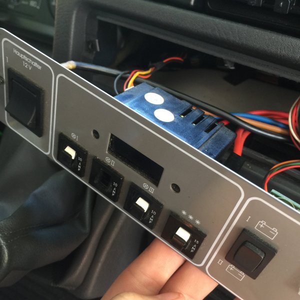

Hej,
Råkade pilla sönder automatsäkringarna.
Vart kan man köpa nya sådana?
    823,5 KB · Visningar: 24

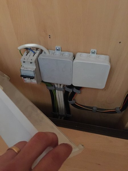

Trodde jag visste vart min ebl var men jag hade fel. Skruvade ner kåpan i garderoben, se bild!
Vart kan ebl vara?
    1,1 MB · Visningar: 16
Håkan
10.397
Tomelilla
1
2049
Sv: Bodelsbatteri laddar ej vid körning
Nere under instrumentbrädan vid passagerarsidan eller under någon av stolarna.
EBL brukar vara en svart plåtbox på dessa modeller.

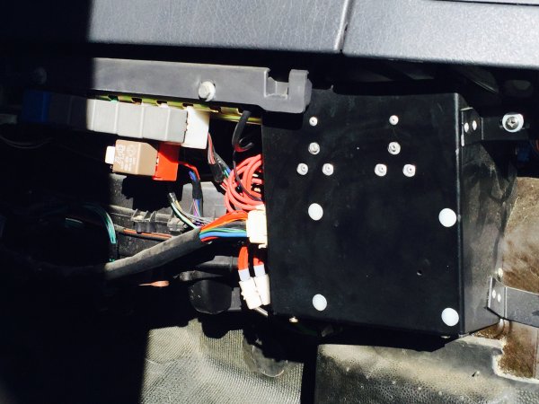

Hittade den nu, skall försöka lura ut hur jag öppnar den... Vet egentligen inte vad jag skall kolla efter? Eller vad som kan vara fel. Men husbilen har gått från att ladda vid elkabel inkopplad till att aldrig ladda. Sedan jag köpte den så har den aldrig laddat vid körning, det var därför jag startade tråden, men som sagt, nu laddar den aldrig oc. 12v systemet lirar inte alls...!
    909,9 KB · Visningar: 16
