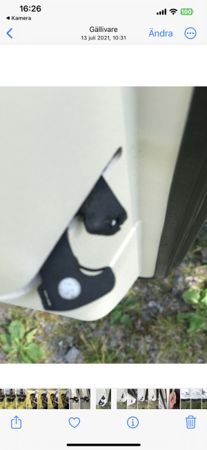

Jag har ett stort problem med mitt nedre bodelslås som är brutet och inte hackar på regeln när vi stänger, vart kan man köpa nytt eller hur gör man. Se bilderIMG_1664.jpeg

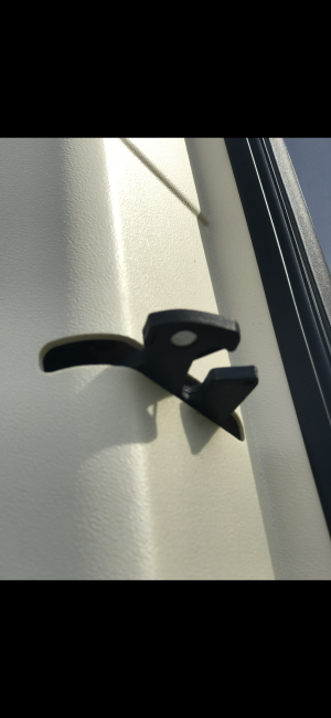

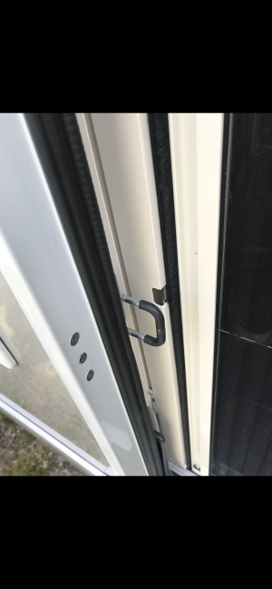

Vi har lämnat in bilen och dom bytte den nedre låshaken , men efter ett tag blev det samma problem igen , problemet är att den svarta ” näbben” träffar fel på bygeln i karmen och slits ner

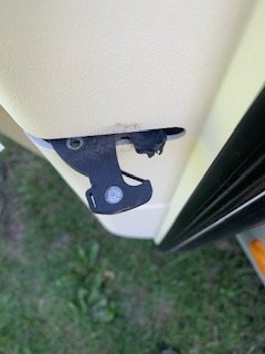

Nu får firman göra om arbetet och troligtvis justera dörren, själva bygeln i karmen går inte att justera ut något mera. Se bilder IMG_4338.pngIMG_4336.pngIMG_4335.png
