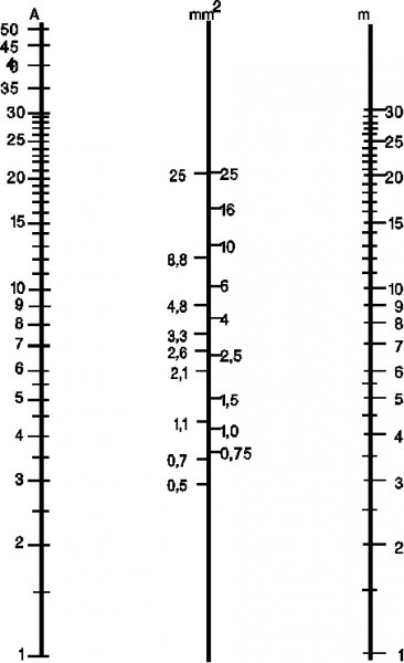

Här är ett nomogram som visar vilken kabelarea som krävs. Lägg en linjal mellan strömförbrukning och längden på kablarna så kan man på den mittersta stapeln avläsa vilken area som krävs.
OBS längd= både plus och minuskablar inräknade.
