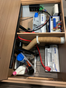

Så här gjorde jag! Jag har försök läsa på men det finns många åsikter om att parallellkoppla batterier. En sak som skrivs om är att man ska korskoppla laddningen. Jag har svårt att förstå att det ska vara någon skillnad när man har (som jag 4,5mm2) kabel mellan batterierna. Jag fick inte plats vid orginalbatteriet uta fick använda angränsade utrymC4EFF281-A68E-47CB-8BF6-CDC87D83A0F1_1_105_c.jpegme. Samma batterier men det ena är nåt år gammalt.Vi får så om detta ställer till nåt.

Du bör ha 25 mm2 mellan batterierna SAMT korskoppla dem.
Det beror på att batteriernas inre motstånd är VÄLDIGT lågt.
Om du inte korskopplar kommer "det bortre" batteriet inte att vare sig laddas eller laddas ur lika mycket som "det närmaste" batteriet.

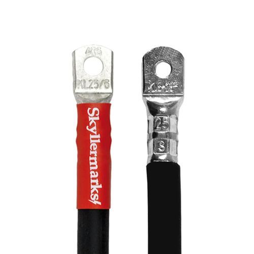

4mm2 kabel bör du inte belasta med mer än 20A,så öka kabelarean där du kan,du har kort avstånd mellan batteri och EBL/laddare så spänningsfall är inget problem,båttillbehörsaffärer har ofta färdiga kablar med pressade kontakter,att ordna en korskoppling som Västkustcamparen säger borde inte vara något problem,förläng bara minuskabeln tex. när du fixar nya kablar.
Unvik försöka pressa nya kontakter på grova kablar med enkla presstänger.

Tack för alla tips. Har nu gått från 4,5 mm2 till 35 mm2. Detta borde göra susen. Har lite svårt att förstå korskopplingen. Om jag flyttar minusladdkabeln till andra ändan en 35 mm2 kabel borde det inte göra någon skillnad. Jag kan nu använda batterierna separat och kommer att testa lite kapacitetsprov och mäta med min nya tångamperemätare. Lite kul höstpyssel.

Strömmen tar enklaste vägen när du korskopplar ,det är högre motstånd i kabeln mellan batterierna än direkt in i batteriet,så koppla i kors får du bäst utnyttjande av båda.
