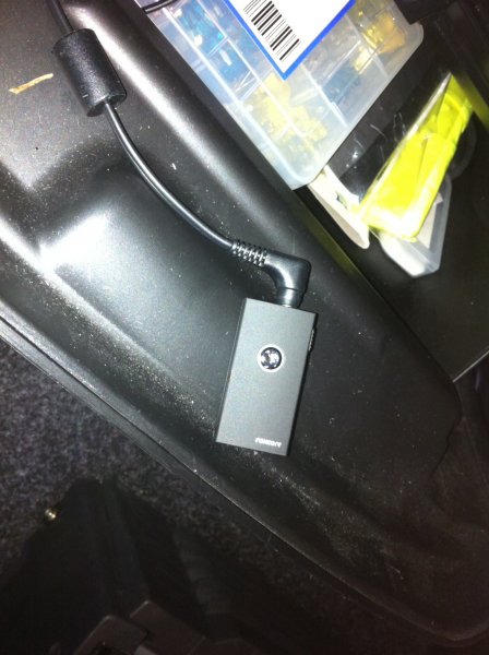

Vidare till min namne, fick bra hjälp och åkte därifrån med sändare och kablar.
https://www.kjell.com/se/sortiment/...oxcore-bluestream-tx-bluetooth-sandare-p96746
https://www.kjell.com/se/sortiment/...udkabel-3-5-mm-till-2x-rca-0-5-m-svart-p39680

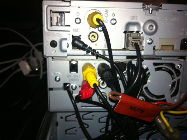

Till husbilen på morgonen för installation. Monterade ljudkablarna på baksidan av enheten på "AV out". Bytte kablarna mot en med längre sladd med gul och svart kontakt

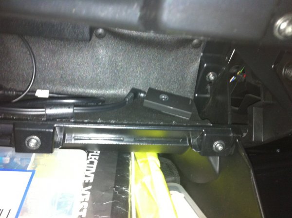

Drog ner kablarna så att de kommer fram i handskfacket och monterade sändaren

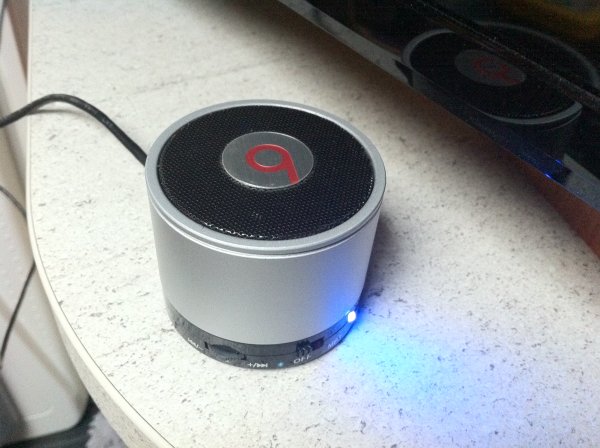

Som högtalare för denna test använde jag en gammal "puck"
