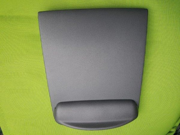

Hej. I våran dethleffs så sitter det en blockhållare på instrumentbrädan som inte går att lyfta/fälla upp. Någan som vet var man kan få tag på en som går att fälla upp.

Som jeg forstår det, så kan den ikke løftes i FIAT biler, der har monteret airbag i passagersiden.
Da jeg købte min Elnagh på FIAT i 2011 fik jeg valget mellem en blokholder der kunne løftes eller en airbag til min hustru;)
Valget var nemt, selvom der var stor forskel på prisen

Tack för snabbt svar. Då slipper jag fundera på det något mer. Bättre att frun sitter säkert.

Har Airbag på passagerarsidan i vår husbil och det sitter den upplyftbara hållaren i den. Så det beror nog mer på vad som har beställts från fabrik.

Det finns två olika airbag, en liten och en större. Har man valt den mindre så finns även blockhållare.
Har man den större airbagen så finns ingen blockhållare. Anledningen är att om airbagen utlöser och blockhållaren är uppfälld kommer den att bli en projektil som kan åstadkomma avsevärd skada. Sedan finns också risken att den skadar airbagen så den inte fungerar som den skall.
Mitt råd är att INTE montera något som inte är standard för säkerhets skull.

Den större airbagen är för bilar med dubbelt passagerarsäte , typ i kommersiella skåpbilar.
Varför den är mont. i vissa husbilar är däremot en slump verkar det som
