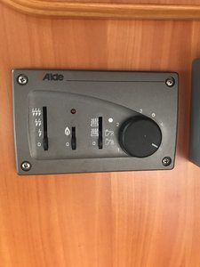

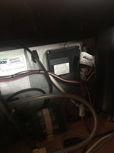

Hej. Var ute med vårt lilla rullande hus i helgen (husbil) men fick inte igång värmen. Har Alde. Hörde och kände att allt var igång, men kom inte ut någon värme.
Satte panelen på ”elden” och ville ha både varmvatten och värme. Systemet funkade i höstas.
Bilen är begagnad (ny 2005)
läste i husbilsmanualen att något behövdes bytas till värmesystemet vart tionde år, kan det vara det som strular?

Okej, på gasol skall regeln i mitten upp och den röda lampan skall vara släckt. Då skall du höra att brännaren startar. Drar du upp regeln till höger ett snäpp så startar cirkulationspumpen om du vrider upp termostaten åt höger. Då skall du höra att cirkulationspumpen starta.

Det blir ofta glapp i dom tre strömbrytarna på dess. Jag rengjorde min i helgen med elektronikrengöring för att slippa glappet. Högra brytaren i sitt översta läge så ska cirkulationspumpen gå hela tiden.
Den röd lampa lyser och gasen inte funkar/startar.
Min funkade på läge ett och tre på nätspänning, inte läge två.
Du känner fort om det blir varmt i expansionskärlet. Sen är det bar pumpen som sk snurr för att putta ut det.
