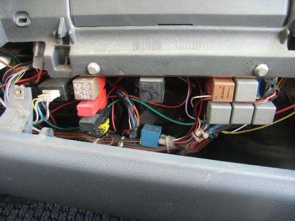

Kan ej lägga in en bild under "husbilsdoktorn" så gör ett försök här.
Problemet är att jag har testad samtliga relän men inte fått igång blinket.
Skulle ju underätta väsentligt om jag visste viket relä som gäller.
Förmodar att det är det "bruna reläet, överst i raden till höger???

Nu är alla bitar på plats. (Kolla med bilden i tidigare inlägg.)
I originalbilen sitter blinkreläet i den översta raden längst till höger. I min bil, Frankia I800, har man anslutit en stickpropp från vilka kablarna går till det blåa reläet nere till vänster (buntat på en kabelstam), har varit i kontakt med Forsbergs, få se om de lyckas få fram ett sådant relä.
Sv: Blinkrelä
Det kan vara så att man satt dit ett elektroniskt blinkersrelä istället för ett som är Watt beroende. Finns överallt där bildelar säljes.

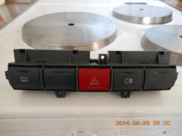

När jag blev av med blinken låg felet här"vet ej hur det ser ut i din bil kan vara nått liknande fel"fick byta hela knappsatsen (köpte från husbilsskroten)

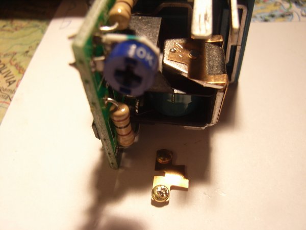

Har lagt många timmar på att få tag på ett liknande relä utan att lyckas.
Har dragit ur kontakten som sitter längst till höger i tidigare bild och kopplat in ett "Biltema" blinkrelä. Fungerar. Nu fortsätter jag (envis som en åsna) att leta efter ett relä som det som fallerade.
Felet var att ett bleck med brytarspetsar hade gått av. Den avbrutna delen längst ner i bilden och längre upp där den hör hemma.
