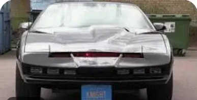

Hejsan Roysan, ja David Hasselhoff och bilen Kit........ som kunde allt.

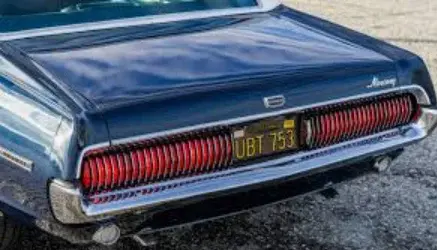

Förutom bilden några inlägg ovan på Mercuru cougar.
(Mercury hörde också till Ford koncernen.)

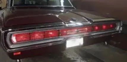

Så hade ju även Ford Thunderbird som sagt vandrande blinkers.
Men det fanns ju ett visst utrymme där bak att leka med.

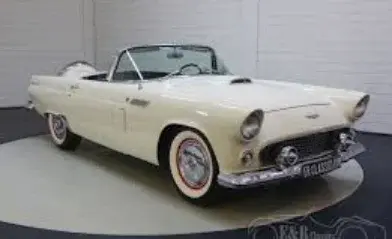

Även om den mest klassiska Thunderbird'en fanns före vandrade blinkers tiden med runda baklyktor.

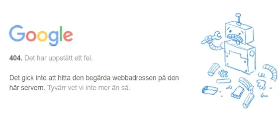

Tar mig inte dit tyvärr och inte ens att fråga Google varför hjälpte :msn_dontknow:.
Frågade sedan någon Google Ai om vad felet till felet kan vara..... Men Ai verkade osäker även med ett efterföljande svar.
