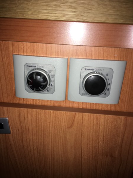

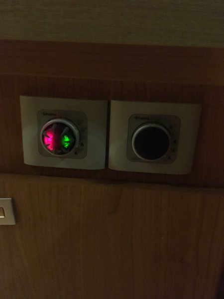

Blinkande truma värmare
F.d. 50645
Den röda lampan blinkar fort.
Kommer varm luft.
Kommer avgaser.
Drar gasol.
Står på 220 v kontakt.
Inga fönster öppna
Varför blinkar den?

F.d. 50645
Hittade ett svar där det kan vara dåligt batteri.
Batteriet står på 11,7 volt så det är nog felet.
MEN..
Om jag har 220v kabel i, ska inte batteriet laddas då?
Får se imorgon bitti om det har laddats då.
Stängde av allt nu över natten.
F.d. 55562
Har du en miltimeter så du kan mäta direkt på bodelsbatteriet så ska du ha minst 13,5 V då du har 220V anslutet. Då ska inte Trauman visa för låg batterispänning. Har du inte det så laddas inte batteriet.
B-A.C
206
Kalmar
18685
Enligt min manual betyder den röda lampan att gasolen är slut och värmaren går på ström om man har Combi E.Då kan nog spänningen sjunka lite.
