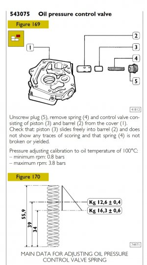

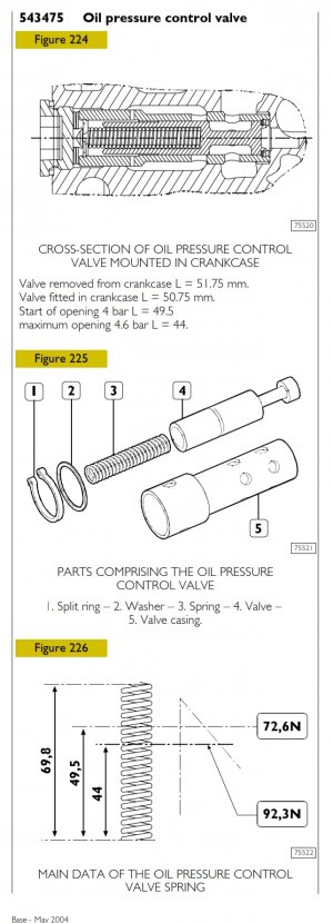

Med info att oljetryckslampan släcks vid stigande varvtal så finns anledning att tro att det rör sig om att oljepumpens överströmningsventil inte fungerar som den ska.
Det kan vara att fjädern är utmattad eller att det finns föroreningar som hindrar kolvens rörelse i cylinder. Fjäderkraften ska vara anpassad till det oljetryck som är föreskrivet och en förslappad fjäder kan inte uppehålla trycket.
Trycket regleras genom kolvens rörelse förbinder trycksida med sugsida och på så sätt tappar av för höga tryck.
Det finns även sugsil på oljepumpen som är grovmaskad som kan bli igensatt.
Oljetryckskontakten kan naturligtvis också krångla men låter inte troligt.
I vilket fall som helst är det verkstadsjobb om man inte har kunskaperna för arbetet.
Bifogar bilder på olika överströmmare från Iveco motorer som ju är motsvarande i Fiat
