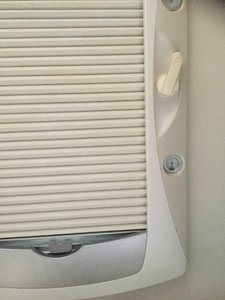

En av våra fyra lampor blinkar.
Är det någon som har koll på, varför, eller hur man byter ut en sådan lampa?
Kolla bilden.

Det är troligen fel på den LED-lampan.
Ramen runt lampan vrids moturs och tas loss ("bajonett").
Lamphuset sitter med clips som pressas ihop.
Sladdarna dras isär.
Ny LED-lampa finns på Hymer Center. Ca 400 kr

Det är bara det att jag kan inte vrida ramen så som du beskriver.
Den sitter som berget.
Får pröva igen när jag känner mig stark. :)

Effektive LED lamper har en innebygget pwm regulering. Det vil i praksis si at de blinker hele tide, men frekvensen er så høy at øyet ikke registrerer dette. Men om en av komponentene som styrer frekvensen for reguleringen svikter kan lampen fort bli til et blinklys. Mindre effektive lamper benytter e seriemotstand for å begrense strømmen gjennom diodene. PWM utgavene klarer et stort spenningsområde, seriemotstand utgaven er for en spenning - men er lett å dimme.

Ja, ramen sitter ganska hårt, men ska inte vridas så långt.
Prova att sätta en passande sugkopp på lampans ram och vrida med hjälp av den.
