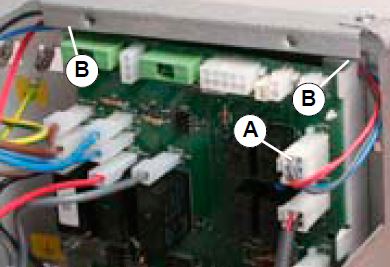

Om din panna är en ALDE 3010 så kanske felet kan avhjälpas genom att för en kort stund lossa på strömkabeln till kortet som sitter på pannan. Det har hjälpt för mig när jag haft samma problem som ni.
Det är kabeln som normalt sitter i den vita kontakten till höger om det vänstra B på bilden, alltså mellan de två gröna säkringshållarna.

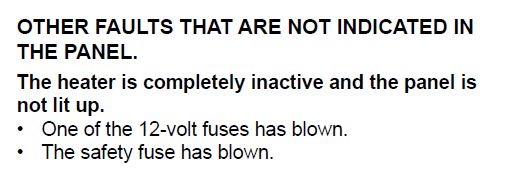

Här är ett klipp från servicemanualen. Kanske idé att kolla 12 volt säkringarna på kortet?

Om en av sikringene ryker så slukker pannen og kan ikke startes igjen.
Sikkerhets sikringen brenner over om det blir 100° på hovedkortet og kortet må byttes - sikringen finnes ikke som reservedel!

Det sitter 2 säkringar som man lätt kommer åt, jag har kollat båda och de är riktiga båda två, har även kollat på panelen om det sitter någon säkring där men det gjorde det naturligtvis inte, jag får ringa Alde i morgon så får vi höra vad de säger.
Jag kommer att tala om vad som var felet.
