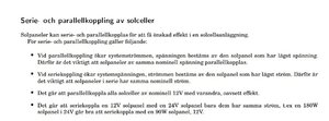

Hej därute! Någon som vet om man kan blanda polykristalina med monokristalina på samma husbil.
Anders
Hejsan, ja som du redan fått veta så går det bra för skillnaden på vad de levererar är så liten så det stör inte så mycket om de har samma Volt angivelse. Obelastade i full sol så ger 12V solpaneler ca. 21V.
Belastade inkopplade i en regulator så ger de ca. 17V in i regululatorn som tar ner det till lagom laddspänning på utgången till batteriet/batterierna.
Men sedan kan det bli lite krångligt faktiskt.
Enklast är att parallellkoppla så kallade 12V solpaneler, då även av olika storlek (Watt) går bra) Eller parallellkoppla så kallade 24V solpaneler, också ev. av olika storlek (Watt) via en MPPT regulator som anpassar laddspänningen ner till 12V batteriladdning. Om man då skulle blanda 12V och 24V celler så "bromsar" 12V cellen och man missar massor med effekt.
Det är även en fördel att använda en MPPT regulator redan till 12V paneler, för då får man nytta av skillnaden mellan 17V och laddspänningen på runt 14V.
Om man seriekopplar solpaneler så är det i stället strömmen som måste vara samma på panelerna.... Vilket gör att man kan blanda 12V och 24V paneler bara de har samma ström annars bromsar den med minst ström de andra. Samtidigt som man inte skall seriekoppla olika stora (Watt) paneler med samma volttal.
Klistrar in en kanske enklare förklaring från en solpanelsfirma.
Men Mono eller Poly blandat har ingen större betydelse.

Bra uttömmande svar Jankro (:)
