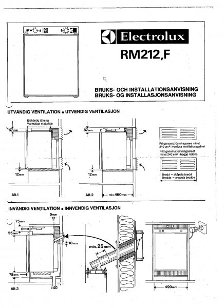

Känner bara till två varianter på installationer:
Utvändig eller invändig ventilation. Varför välja invändig ventilation då skåpen behöver kylning?
Att välja både ut- och invändig ventilation och därmed skapa kalldrag är för mig helt obegripligt. Någon annan kanske har en förklaring?

Vi får inte blanda ihop de olika frukterna. Regent skriver om kompressorkyl (eldrivna) och Alve om absorptionskylskåp (gasol och/eller eldrivna).
Håller med om att det inte finns något skäl att ha inre ventilation till ett absorptionskylskåp, men vid sträng utekyla kan man behöva minska ventilationsarean för att inte få alltför kallt i kylen och dessutom för varmt i frysfacket (eftersom termostaten slår ifrån när kyldelen blir kall).
Ett kompressordrivet skåp kan gärna ventileras inåt eftersom det inte producerar lika mycket värme (ingen gasollåga som ger spillvärme) och dels eftersom ett sådant kylskåp ännu lättare blir alltför kallt vintertid vid yttre ventilation.

Ett knep för att minska "kallsvep" från kylskåpet är att kolla ventilationsöppningarnas
myggnät. Med åren så degenererar plastnät och går sönder.
Ett annat knep kan vara att man fixar en lucka att lägga på ventilationen ovanför
bakom kylskåpet. det är förmodligen där det "flåsar kallt".
Om man tittar på insidan på "vinterluckorna" så upptäcker man att det finns "ribbor"
som "höjer" luckan "över" vent.-gallret. Alltså borde man kunna fästa luckan "för gott".
Alla 3 knepen borde elliminera kalldraget eller klart minska detta.

Hej,
Kan inte tänka mig att lufttillflöde och avgaser från ett absorbtionskylskåp skall ha möjlighet till kontakt med invändig ventilation. Inte på min bil i vart fall!
Den har jag omsorgsfullt tätat så att luften från ventilationsgallren inte kan komma in i kupén och då blir det heller inget drag.
I sträng kyla skall man som bekant även använda sig utav vinterskydden.
I anslutning till att optimera kylningen (sommartid) till detta kylskåp talade jag med Dometics servicepersonal och fick även tipset att styra luftflödet så mycket som möjligt genom kylgallret på baksidan skåpet. Jag valde att ta ut skåpet och limma två st snedställda frigolitbitar i hela utrymmets bredd som då hindrar luften att ta vägen med mindre motstånd på insida ytterväggen.
Upplever att detta fungerar bättre än fläkt som jag också provat.
