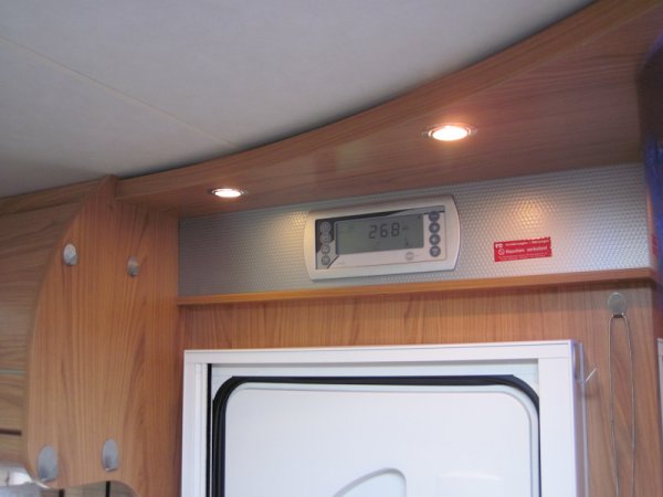

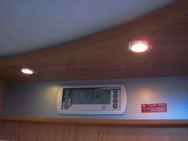

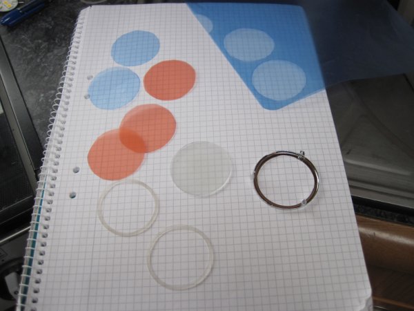

Mina infällda downlight med numera LED lampor ovanför ytterdörren inne i husbilen har jag retat mig på att man blir bländad av när man sitter vid matbordet. Jag fick tips av Kicki och Kurre här i klubben om att använda färgade plastfickor och klippa till passande bitar för att lägga emellan. Mycket bra tips, gjorde detta idag och det blev perfekt! Jag tog två röda och en blå för att få lagom mjuk färg på ljuset. Tyvärr är det svårt att återge på bild hur det blir, men jag är nöjd iallafall. Tidigare hade jag plastkoppar som "lampskärmar" men detta blev mycket bättre tycker jag!:)
Tänkte bara delge tipset till fler i här i klubben!
/Ludde

Njae...det är inte så svårt att ta loss dom, snarare svårt att få dit dom igen...:wub:
Man tar en liten kniv och bänder under metallringen väldigt försiktigt, så den inte böjs eller deformeras. När man fått loss ringen kommer glaset med. Observera de två siliconringarna som ligger på bägge sidor om glaset så de inte försvinner. Jag satte inte tillbaka den ringen som vänder in mot lampan på de spotar där jag lade i färgad plast.
Det pillriga kan vara att få dit en LED-lampa, att få in bägge stiften i hålen utan att böja stiften. På min bil är det inte smartaste placeringen av spotarna, de är vända åt fel håll, så stifthålen vetter in mot bilen vilket innebär att de spotar som sitter nära väggen kräver pall att stå på, ficklampa och spegel och ett jäkla tålamod för att få dit lampan. Sedan ska metallringen på. Det kan vara marigt om man böjt de små stiften för mycket/rätat ut dom för mycket. Man får peta dit ringen så alla tre stiften tar samtidigt.
När man väl kommit på hur man ska göra, går det rätt så bra.

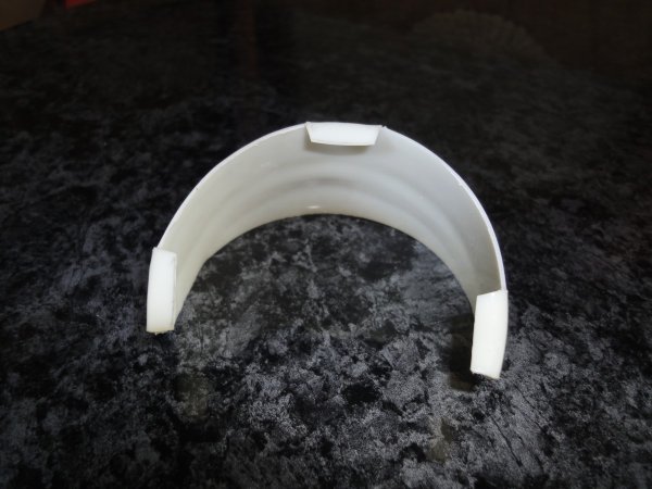

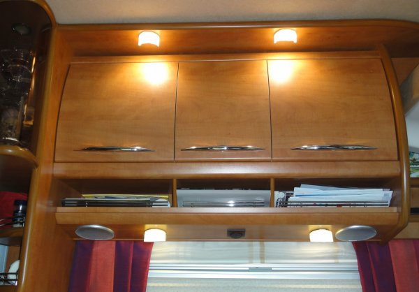

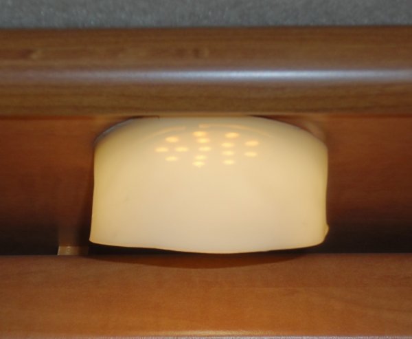

Så här gjorde jag.
Av en bit tunn plast, tex från en plastflaska, klippte jag
och formade till en skärm med sax och varmluftspistol.
Skärmen försämrar inte ljuset nedåt men
hindrar att man bländas av det från sidan.
Ljuset blir behagligare i husbilen
och ger ett bra ljus att läsa vid.
Försökte även använda en plastmugg men materialet i den var för tunt.
