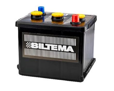

Mina bodelsbatterier utsattes för allvarlig misshandel i vintras när jag vid ett tillfälle laddade dom direkt från solpanelerna utan inkopplad regulator. Trots ihärdig intensivbehandling med Ctek:s rekonditioneringsfunktion gick inte deras liv att rädda. OK, nya batterier hos Biltema i Uddevalla får det bli då alltså.
Jag beredde mig på den långa färden till fastlandet men under förberedelserna ringde en kompis och meddelade att han befann sig i Uddevalla (!) där hans fru just var i full färd med hypershopping, en inte ovanlig företeelse hos det könet. Jag undrade försynt om han möjligen kunde tänka sig att köpa ett par batterier på Biltema åt mig och han åtog sig gärna uppdraget. Frid och fröjd, han bor inte långt från hemmet så det skulle ju bli enkelt för mig att åka till hans place och byta batterierna.
Då ringer han igen och säger att alla aktuella batterier är polvända. "Äffs, det kan ju inte stämma, titta i katalogen och på Biltemas sida på nätet" sa jag. OK, han kollade katalogen och pratade med flera "bodknoddar" och alla kunde konstatera samma sak nämligen att verkligheten inte stämde med kataloguppgifterna. När jag för en gångs skull hade lite flyt och skulle slippa åka ända till Uddevalla för ett par batteriers skull så inträffar det osannolika att Biltema inte har ett enda batteri där polerna sitter rätt för mitt kablage!

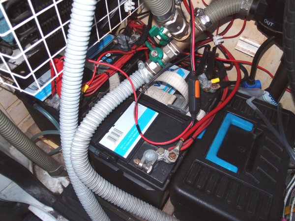

När jag mätte de nya AGM-batterierna i morse så hade spänningen gått ner till 12,57V utan förbrukare inkopplade.
Tjörbun byggde in en DC/DC booster i bilen och det är kanske den som spökar? Den fick visst lite glykolvatten över sig vid ett tillfälle.
Klicka!
Kruxet är att när jag använt husbilen, Sverige sommartid och Medelhavsområdet vintertid så har solen varit så generös mot solpanelerna så att jag inte har noterat eventuella strömtjuvar! Här i novembermörkret däremot så blir "tjuvarna" mätbara.
Jag tycker det verkar vara en onödig pryl som bara ställer till det i onödan. Det finns en knapp, batteriladdning, som möjligen aktiverar den här boostern. Jag vet inte; bodelsbatterierna brukar klara sig med strömmen från solpanelerna.

Det är ju allldeles nyligen som jag börjat misstänka boostern som strömtjuv. Den sitter lite knöligt till bakom det ena batteriet men jag ska ta och försöka mäta lite där idag och dessutom försöka ta reda på vad knappen (strömbrytaren) har för funktion. Jag antar att den aktiverar laddning från generatorn via startbatteriet.
Jag funderar på att helt koppla bort boostern helt, åtminstone temporärt för att jämföra resultaten, med och utan boostern.

Jag kollade boostern idag och den aktiveras med strömbrytaren "batteriladdning". Tydligen laddar den bodelsbatterierna från generatorn via startbatteriet Den presterade inte mer än c.a 13,5V vid rejält gaspådrag. Räcker det för framgångsrik laddning av ett AGM-batteri? Det borde väl vara 14,4V minst?
Vilken spänning får startbatteriet från generatorn tro? Är det 13,5V? Fungerar boostern överhuvudtaget eller får bodelsbatterierna samma spänning som startbatteriet får från generatorn?
Frågorna hopa sig!
Den ser rätt ankommen ut. Den har fått utstå en del misshandel så det kanske är dags för en rengöring.

Idag, en månad efter inköpet av AGM-batterierna, så for jag iväg till Biltema Uddevalla och lämnade tillbaka AGM-batterierna. Det var verkligen en sorgens dag; svårt var det att skiljas från mina nya vänner som hade installerat sig väl i bilen och som skötte sig ypperligt. Biltemas representant kollade kvittot och grymtade "hmm, en månad precis på dagen, hmm, vänta lite" och efter en stund "OK"! GB och jag lämnade våra fina vänner på en kärra i väntan på en ny karriär hos någon annan beundrare.
Vadan denna helomvändning? Svaret är enkelt. Jag hade köpt de av mig tidigare utdömda batterierna (2 st gel 84 Ah) för bara ett år sedan och efter att ha testat dem på mitt eget ovetenskapliga vis så hade jag konstaterat att de var i ett mycket gott skick. Boven i dramat var utan tvekan DC/DC-boostern som hela tiden mjölkade batterierna på deras innehåll utan någon motprestation. DC/DC-boostern har gått till de sälla jaktmarkerna och husbilen ser julen an med tillförsikt med två mycket potenta bodelsbatterier inmonterade, förutom ytterligare två bodelsbatterier enbart avsedda för tillfälliga förbrukare som dator och TV.
