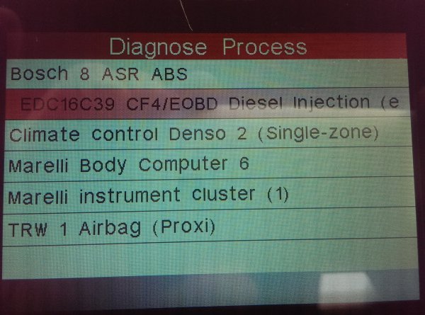

Om man nöjer sig med att bara kunna läsa de generella motorfelkoderna duger billiga grejor, typ Biltema.
Men om man vill göra lite mer får man satsa på läsare som är mer eller mindre anpassade för ett visst bilmärke. Jag har kört med iCarsoft FT II
till Fiat och den har hjälpt oss många ggr med kluriga elfel. T.ex. glödtrådsvakten, glappa airbagskontakter osv.
Den klarar alla system.
Motor / Motorsystem
ABS / Bromsar
Airbag / SRS
Transmission
AC / ACC
ESP / Antisladd
osv.
Denna kostar 1699:- hos svensk distributör och är uppdateringsbar.
Kan tyckas lite dyrt men tjänas snart in om något strular.
Samt att den förstås tar motorfelkoder till andra märken än Fiat/Alfa
