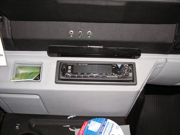

Passar på då ämnet dök upp. Vi måste byta radio. Vårt grundkrav är att vi skall kunna se knapparna och displayen både i dagsljus och mörker. Har monterat en list med ledtejp som tänds då man slår på radion. Hjälper inte heller.
Det är en Kenwood enligt bild.
Känns problemet igen? Glad för tips.
