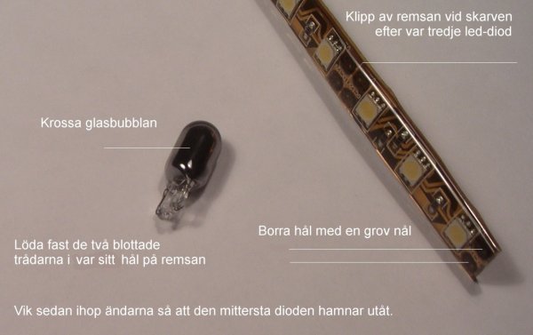

Jag tröttnade på att köpa nya glödlampor till positionsljusen eftersom de fort blir svarta och lyser dåligt. Istället tänkte jag ersätta dem med ledlampor.
När jag kollade priserna skulle det kosta ca kr 600 att byta mina sex glödlampor till led-lampor vilket jag tyckte var ganska dyrt.
Eftersom jag redan hade led-lister över så konstruerade jag egna led-lampor pris kr 120,- plus lite jobb för alla sex lamporna. Nu använde jag den dyraste varianten men om man köper den billigaste led-listen så kan man komma ner till ca halva priset.
Så här gjorde jag.

Ta bort den om det finns en sådan i glödlampan.

Koppla bort glödtrådsvakten.
En LED:s driftstid ligger över 20 000h, då har säkert bilens ram rostat så
det är dax att svetsreparera!

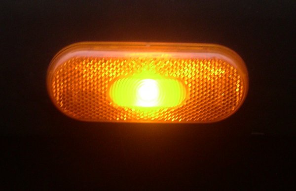

Skall bli intressant att se vad Bilbesiktningen säger om 14 dagar då det är dags.
Nu tror jag inte det är några problem, eftersom de nu lyser minst lika starkt som en ny glödlampa. Har aldrig råkat ut för att man kollar vad det är för något i armaturen som lyser.

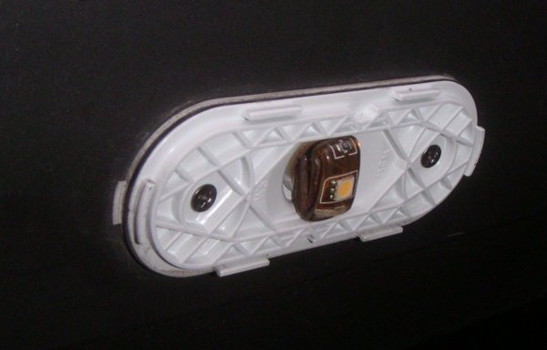

Det var därför jag valde att använda den dyraste varianten som är inplastad, har även kvar av den billigare.

....................Går dina lampor rakt in i hållaren eller rakt ner det finns ju båda 2 ?................
Ja, de går rakt in men remsan hamnar lodrätt på grund av att glasfästet/sockeln ligger horisontellt och lödningen blir "fel". Genom att böja ihop ändarna så får remsan ändå plats bakom det orange skyddsglaset.

Har du någon bild på hur dom ser ut när dom är klara för montering ?
