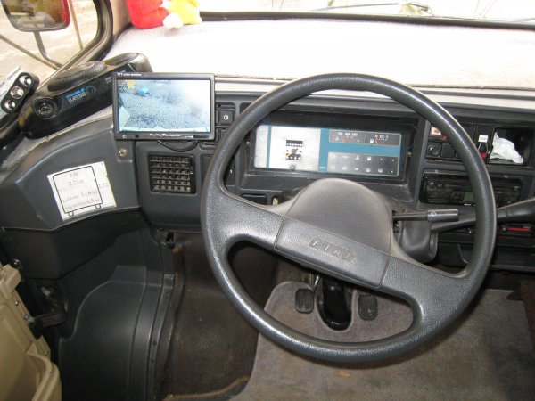

Efter div påbackningar träd mm. tror jag att en backkamera vore grejen för mej.
Har sett att vissa kameror kostar uppåt 18000:- ink montering så jag letade efter ett billigare alternativ (fattigpensionär) och hittade en från www.backkamerasystem.se
CCD Färgkamera med 7 tums monitor pris ink frakt 2029 kr. Har blivit varnad för trådlöst system
så denna är med kabel, 15m medleveras.

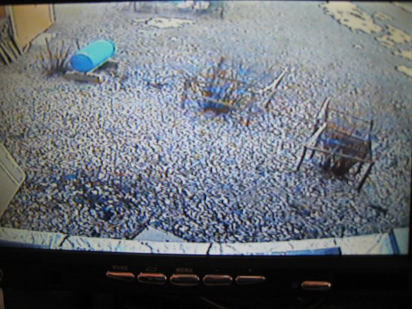

Anslutningarna på kabeln 3 runda kontakter fodrade 16 mm hål i mellanväggar så jag jorde en fräkis och kapade den på lämpligt ställe, då räcker 6mm hål. Anm: Löda ihop sytådstunna skärmde kabla var int lätt. Men den fungerar bra även om bilden int är direkt skarkp.
