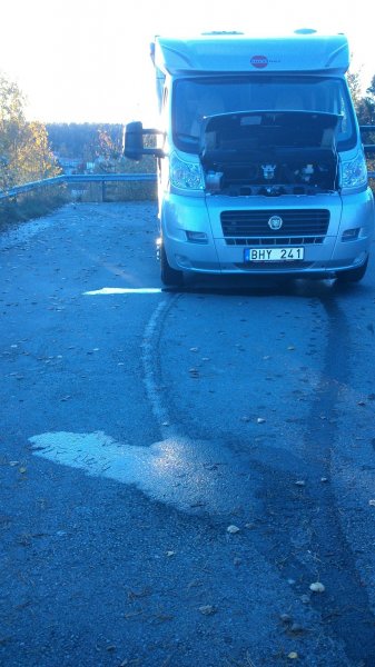

Nu är vi hemma igen, bilen blev bogserad av bärgare till Fiatverkstad i Uddevalla, där yngste sonen sedan hämtade oss.
Vi upptäckte läckaget ganska omedelbart, som tur var och stannade bilen, det var när den var igång, som det läckte. Det blev inte så mycket på asfalten, tursamt nog. Det kunde ju blivit riktigt illa!
Titta gärna på bilden och kommentera om du tror att det behövs sanering.

Räcker nog med typ "Absol" då utsläppet är på asfalt misstänker jag.
