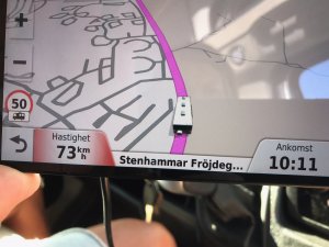

Bild på Garmin Camper 770 LMT-D

Denna vy dyker upp lite då och då på min Garmin. Den visar 50km/h med en husbilssymbol. Det är en 80-väg vi färdas på. Någon som vet varför den dyker upp. Har ställt in gps på mått och vikt på husbilen.

Enda anledningen jag kan se är att Du lagt in totalvikt på över 3500kg. Annars är det nog något fel.

Totalvikten är 4400kg och inlagd. Får prova att ta bort för att se om det funkar. Det märkliga är att det inte alltid är där...

Spelar ingen roll vilken totalvikt du ställer in, har en likadan GPS, den hittar på egna fartbegränsningar ofta när det är kurvor, endast sett detta i Sverige.
Har ställt fråga till Garmin samt frågat varför det inte går att få korrekt fart i Sv för tunghusbil.
Inte fått något vettigt svar annat än att Sv är för liten marknad.

Har också en sådan navigator. Använder den i både personbil & husbil. Den visar olika hastighetsbegränsningar beroende på om den är i "husbilsläge eller personbil". Husbilen väger över 3500kg.

Min ger inte personbilsfart om toltalvikten är över 3500 kg, i Sv sätter jag vikten till 3500kg, övriga Eu 4500kg för att få rätt fartbegränsning.

Även när jag sätter den på under 3,5 ton kommer denna hastighetsbegränsning upp
På motorvägar i Tyskland med fri fart anger den 130 km/h
Tror det är Garmins sätt att ange rekomenderad hastighet
Sedan är ju hastighetsgränserna i GPS:en inte uppdaterade på många ställen

Som jag skrivit tidigare, min Garmin hittar på egna fartbegränsningar med husbilsymbol utan någon vettig anledning, det sker inte ofta men ändå irriterande.
