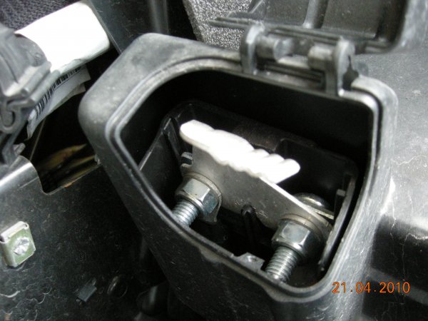

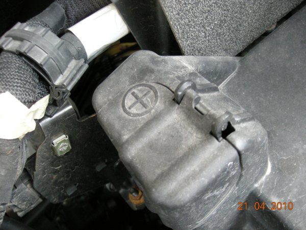

Hur är det med den kopplingen? Åtminstone lätt tillgänglig undrar om det är samma sak som att koppla bort polen?
Leif
