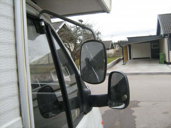

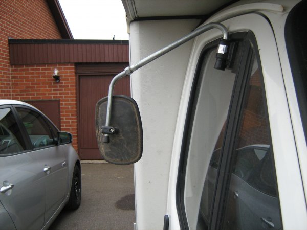

Sv: Bilbarnstol i husbil
Jag tar fram min gamla husvagnsspegel av typen som man fäster på sidorutan. Då ser jag bra trotts att ordinarie spegel är skymd.
Lasse
Tyvärr är dom nog svåra att få tag i nuförtiden men jag har 1 som Du kan få gratis. Glaset är tyvärr sprucket men det är lätt att ersätta.
