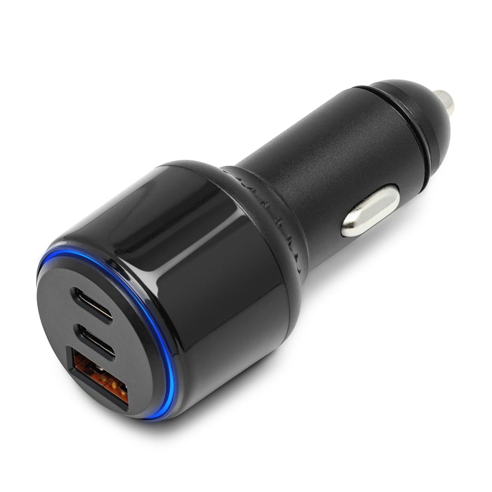

Jag har själv en HP med "blå" laddkontakt. Oftast laddar jag via 230 V. För att ladda i bilen köpte jag en laddare från 12 V cigguttag till "blå" kontakt.
För en dryg vecka sedan var jag över helgen hos en kompis och hade glömt 230 V-laddaren. Jag såg att han också hade en HP och frågade om jag kunde få låna hans laddare. Han gav mig då en 230 V laddare med USB-C i andra änden. Jag tittade på min dator och konstaterade att den i USB-C-porten var markerad med en blixt. Det gick bra att ladda via den. Men alltså från 230 V. Och då är frågan vilken spänning som USB-C kontakten ger.
Det tänkte jag inte på när jag skrev svaret tidigare. Men tydligen får du det inte att fungera. Och inte jag heller när jag testar med telefonkabeln till datorn i bilen. Datorn svarar något i stil med att den inte laddar utan ska anslutas till avsedd laddare.
Det kan ju vara spänningen som är för låg eller att kabeln eller uttaget inte är USB 3.0, om det nu är det som krävs.
Slutsatsen är att det går att ladda min dator med USB-C-ingången. Men exakt vilka krav som ställ i andra änden vet jag inte. Kanske typ en sån här:
Kanske nytt rekord?
Jag beställde igår den 28/9 kl 10.46, levererades med Post Nord(!) idag kl 11; allt på 24 timmar!. Packade upp en grej som dels överensstämde väl med vad jag förväntade mig, dels är kvalitetskänslan vid handhavandet förtroendeingivande, dessutom fungerar den som förväntat vad gäller laddning av laptopen. Till saken hör att jag igår talade med en livs levande person på kundtjänst som även han var förtroendegivande.
Bara att gratulera
