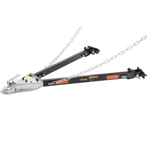

Möjligen var det en sådan här konstruktion du såg. Vi har stött på detta bl.a i UK och även sett det nere i Europa.

Ganska vanligt när man ska flytta maskiner,ex.skogsmaskin till ny plats,så har man bilen med för att komma hem igen.

I Danmark er der problemer med, at anvende en tow bar
Blandt flere regler er følgende:
Der skal sidde en person i det køretøj der bugseres for at passe styretøj og bremser
Der må maks. bugseres med en hastighed på maks. 30 km/t
Der må ikke bugseres på motorvej eller på motortrafikvej
Men der er flere regler
Så i Danmark skal man anvende en synet og godkendt trailer (släp?) med tilstrækkelig lastvægt(og bremser)

Vad jag har förstått efter att detta har diskuterats i detalj på Linertreff, är att detta är förbjudet i EU.
(UK är som bekant inte med längre)
På grund av detta förbud är det många i Linertreff som har med sig personbilen på trailer.
I USA är det standard med en personbil/SUV med liknande anordning som visas i #2.
Om jag minns rätt är det som gör det olagligt i EU, är att ett fordon inte kan växla typ. I detta fall personbil -> släp.
