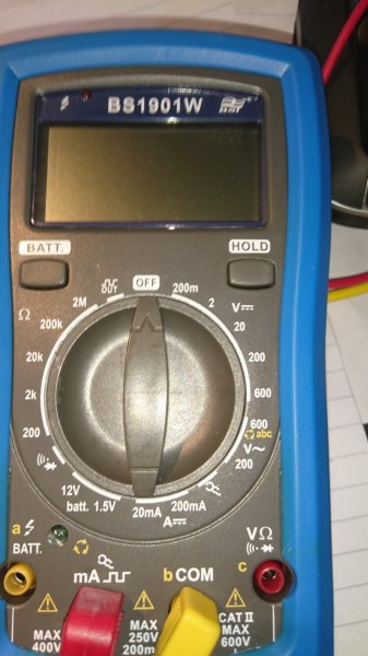

Kan en sån här gynnare funka utan att allt exploderar. Endast använd testa småbatteriers spänning. 20mA eller 200mA. Ute på djupt vatten.

Ska vara något som inte går på 220v då. Samma ström oavsett 220v eller ej.
Nej det instrumentet funkar inte. Om det skall vara ett universalinstrument liknande det där så skall det vara ett som det finns ett 10Amp. läge på. Man får flytta ena kabeln till ett extra uttag samt ställa vredet på 10A likström, och sedan koppla i serie.
Men man bör veta vad man håller på med annars kan man hitta den inbyggda rökpuffen som finns inne i all elektronik och som hittar ut i det fria vid felkoppling :wall: :p:.
