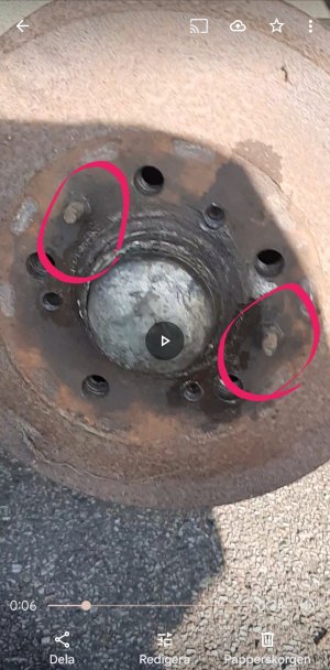

Gjorde rent och lossade automat spännaren kugghjulet borstade rent smörjer lite här och där men inte på kugghjulet då fastnar smuts och skit så att det snurrar sämre med tiden.
Montera hjulet spänner vajern under bilen drar handbromsen 2-3 klick går det bara nu och jag tycker att handbromsen tar.

  • 20250324_143303.mp4
    191,6 MB · Visningar: 0

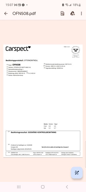

Tack alla för hjälpen nu är den besiktigad tipp topp. Trodde det skulle bli en helt ny besiktning nu men det var bara en efterkontroll.
Tydligen gjorde jag ett bra jobb med handbromsen och trummorna mer tur än skicklighet hahahah
