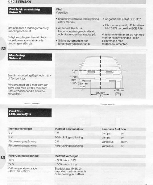

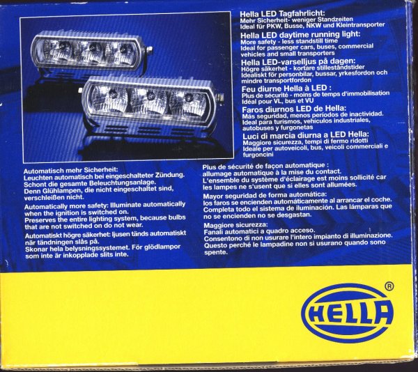

Hejsan Leifw, det finns visst fortfarande lite olika uppgifter på papper som följer med när man köper DRL för montering.
Det som ditt papper hänvisar till verkar vara UN direktiv och om man tittar vidare på hänvisningarna så verkar bestämmelserna härröra till år 1990 och 1997, och ljusen verkar mest kallas varselljus och inte DRL.
Man blir som sagt inte riktigt klok på olika uppgifter, men ditt papper stämmer inte helt med de uppgifter som finns i EU's nyare uppgifter om just DRL. De stämmer inte heller med uppgifter om placering av DRL som HELLA har gett ut.
Min. höjdmåttet på ditt papper säger 350mm. Enligt EU och HELLA är det min. 250mm.
Måttet som säger max. 400mm. från bilens ytterkant finns inte alls med i EU's och HELLAS anvisningar.
Det finns ett min. mått på 400mm. men det är min. mellan DRL'en om fordonet är smalare än 1.300mm.
Där det står "släcks automatiskt när fordonsbelysningen tänds" på ditt papper stämmer inte med svenska specialregler om eftermontering av DRL, för "föreskriven belysning" (som är ett viktigt ord) skall fortfarande vara tänd på äldre fordon. D.v.s. bakljus och eventuella sidomarkeringar. Men halvljuset får ju absolut inte lysa, så i princip skall parkeringsläget vara på tillsammans med DRL'en på de årgångar som husbilarna innefattar.
Den regeln verkar många strunta i, och förhoppningsvis inte någon behörig bry sig om.
Mina slocknar så fort man sätter på det ordinarie lyset, alltså även park.läget. Men jag funderar på att dra en extra sladd som tänder en diodlampa i vart bakljus tillsammans med DRL'en för att bli helt svensklaglig :p:.

6.19.4.1. In width: the distance between the inner edges of the apparent surfaces in the
direction of the reference axes shall not be less than 600 mm--------------------------------------
This distance may be reduced to 400 mm where the overall width of the vehicle is
less than 1,300 mm.
6.19.4.2. In height: above the ground not less than 250 mm nor more than 1,500 mm. ----------
6.19.4.3. In length: at the front of the vehicle. This requirement shall be deemed to be
satisfied if the light emitted does not cause discomfort to the driver either directly,
or indirectly through the devices for indirect vision and/or other reflecting
surfaces of the vehicle.
6.19.5. Geometric visibility
Horizontal: outwards 20° and inwards 20°.
Vertical: upwards 10° and downwards 10°.
13/ The Contracting Parties not applying Regulation No. 87 may prohibit the presence of DRL
(as specified in paragraph 5.22.) on the basis of national regulations.

Men helt säker kan man troligen inte vara i alla fall :D.
M.v.h. JANKRO.
F.d. 58601
Sv: Besiktningsproblem
Det är nog Hella DRL
Aldrig fått nå anmärkningar besiktad några gånger kört i många länder, koppling enligt Hellas' instruktioner.
Leif
