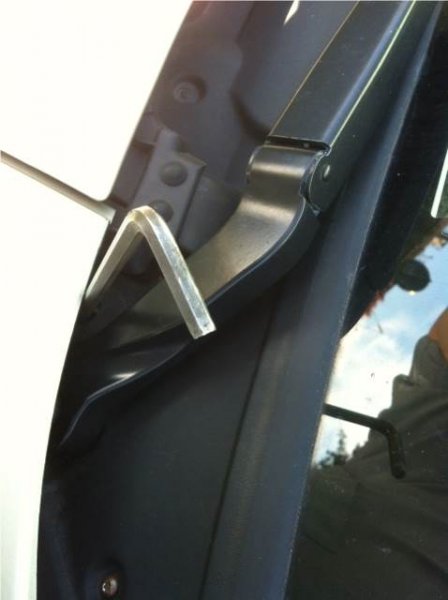

Hej,
Sitter en gummipropp i dropplisten under rutan bakom lilla plåten över strålkastarna.
Plåten behöver inte tas bort!
Ta bort proppen och använd en insexnyckel. Klart!
