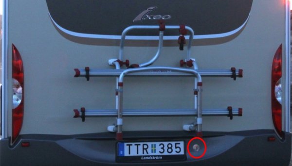

Piraten
Tryckprov i Tyskland utförs av det stora flertalet välrenomerade husbils-/husvagnsverkstäder som i regel är TÜV-auktoriserade.
Efter godkänt tryckprov i Tyskland får Du ett intyg och en s.k. Prüfplakette som de monterar bak på kofångaren med en månadstaggning som gäller 24 månader framåt. Denna Plakett (röda cirkeln) är den som campingpersonal först kollar efter o utan den kräver de att få se ngn form av giltigt intyg.
Exempel på campingplatser i Tyskland som seriöst arbetar efter detta Tyska regelverk är t.ex. KNAUS-kedjan av campingplatser.
Bifogar två exempelbilder!
