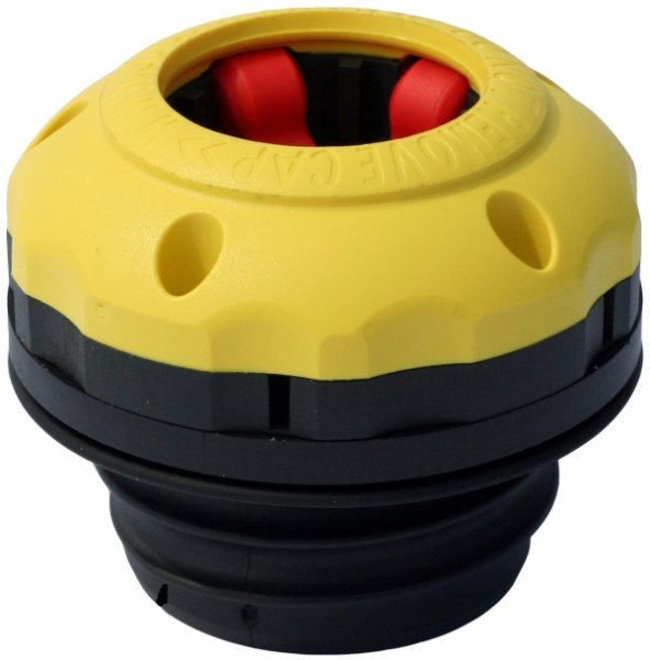

Fungera bra. Vill gärna skvätta över lite droppar när tankningen stoppar automatisk vid fulltank. Munstycket sticker inte ner lika långt ner i röret.
Har en Fiat Ducato 2008.
